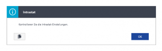

guten tag, wir haben nun auf die 9053 aktualisiert, aber der fehler kommt immer noch. beim start zum erzeugen der kommt die meldung mit der kontrolle der intrastat-einstellungen.
ich habe nun auskunftspflichtiger ausgefüllt. drittanmelder leergelassen.
aber was ist gemeint mit warenversendung (materialnummer 5stellig ??? ) und wareneingang (materialnummer 5stellig ??? )
sobald man bei materialnummer etwas reinschreibt, wird eine 5stellige nummer verlangt, nur welche ?
weiters gibt es das problem, sobald man beim feld zusatz was reingeschrieben hat, kann man das feld nicht mehr auf NULL setzen (leer machen). nur was ist unter zusatz gemeint ?? 1688542384887.png

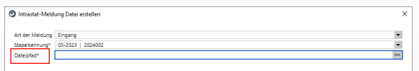

Hallo ... wir hatten das Problem ebenso. Entweder "Datei konnte nicht erstellt werden" oder "Datei wurde erstellt". Bis ich herausgefunden habe das das Verzeichnis vom Applikationserver angegeben werden muss (!) und nicht das bspw. vom TS. Wenn das Verzeichnis (Pfad) also nicht auf dem App Server vorhanden ist, gibt es ne Fehlermeldung.
hallo dude4s vielen dank für deine rückmeldung. was meinst du mit verzeichnis vom applikationsserver ? muss ich dort einen ordner freigeben ?!
hallo dude, ja dort das weiß ich, aber welchen pfad gebe ich dort an ? du meinst den vom applikationserver ?
muss ich dort dann ein verzeichnis freigeben, auf dem server wo der applikationserver installiert ist ?
auf dem App-Server muß der dort angegebene Pfad/Verzeichnis existieren und ggf. freigegeben werden
dh ich muss auf dem server wo der app-server installiert ist (= der selbe server wo halt die sage-server installation drauf ist) einen ordner erstellen und dann im netzwerk freigeben. und diesen relativen pfad dann dort beim intrastat (dateipfad) reinschreiben ?
