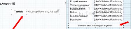

Ich kann selber Textfelder einfügen und speichern, aber Datenquelle "Email" finde ich nicht.
"Bitte bei allen Rückfragen angeben !" kann ich leider nicht verschieben
