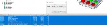

Ich habe mir die Woche umständlich einmal eine Liste via Excel erarbeitet, die
folgende Dinge beinhaltet (Bin Einkaufsleiter, daher einkaufslastig):
Ein Extrakt auf der Artikelauskunft, die folgendes umfasst:
Filterkriterum: Beschaffung = ja
Artikel ist aktiv in Nutzung
Artikelnummer
Artikelbezeichnung
Artikelgruppe
Hauptlieferant
Lieferant
Lagerplatz
ME
Meldebestand
Wiederbeschaffungszeit
Letzter EKP
Mittlerer EK
kalk. EK
Bestellbestand
Lagerbestand
Darüber hinaus habe ich, anhand des Ordnungskriteriums Artikelnummer in
Excel via SVerweis noch weitere Daten zugeordnet
Gesamtverbräuche der Jahre 2022-2020
Gesamteinkaufswert in Euro der Jahre 2022-2020
Diese Daten musste ich (für mich gesehen sehr umständlich) aus dem Umsatzüberblick
Einkauf Jahr für Jahr extrahieren.
Für mich wäre die Artikelauskunft perfekt, wenn diese noch im die Punkte Gesamtverbräuche
und Gesamteinkaufswert erweiterbar wäre. Vielleicht fehlen mir sogar noch wesentliche
Punkte, die ich aktuell nicht im Fokus habe.
Ob ich da den richtigen Weg habe oder auch zu umständlich bin, weiss ich aktuell noch nicht
genau?
Wie dem auch sei: Ich kämpfe mich durch.
Angenehmen Abend.
Dirk
