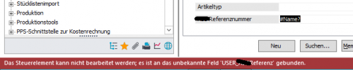

ich habe bei benutzerdefinierten Feldern immer wieder das Problem, dass sich diese anlegen lassen, sie sind auch in der Tabelle vorhanden.
Wenn ich sie allerdings auf einem Reiter positionieren will, dann kommt die folgende Fehlermeldung:
Sage Neustart, Application Server Neustart..... Alles Neustart bringt nichts.
Hatte das schonmal jemand? Und kann mir einer einen Tipp geben, wie ich das beheben kann?
In dem Fall gehts um den Artikelstamm in der 8.0

Hallo Thorsten,
sind andere Benutzer in der Sage eingeloggt?
Sofern andere Benutzer bei uns eingeloggt sind, erhalte ich das gleiche Bild wie du.
Wenn ich heute ein USER-Feld anlege, dann ist es erst den nächsten Tag verfügbar, es sei denn es ist niemand anderes im System, dann funktioniert es sofort.

Hi Andy,
danke für die schnelle Antwort.
Das kann natürlich sein.... hier sind immer zwischen 40 und 50 User eingeloggt.....
In dem Fall schau ich morgen nochmal, obs klappt....
Sollte ich dann am Abend den Application Server mal neu starten? Oder meinst du das klappt einfach so?
Grüße
Thorsten
App-Server musst du nicht neu starten, wichtig ist nur das alle User wirklich einmal ausgeloggt sind.
(Bei uns werden Nachts alle Sessions automatisch beendet)
Gruß, Andy
