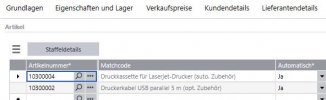

Beim Server sind im Reiter "Zubehör" die zwei Artikel <Festplatte> und <Garantie> hinterlegt und beide mit "Automatisch=Ja", korrekt?
Dann sollte es funktionieren. Ich erkenne aus den Screenshots das nämlich nicht so. Hier bitte wie im Demo Mandanten beim Artikel Laserdrucker vorgehen ( => Anhang ), dann funktioniert es auch genauso im VK-Beleg: Server auswählen, Menge eintragen und dann werden automatisch beide Zusatzprodukte ergänzt.
