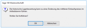

Bei "Lagerbewertung (historisch)" kommt ja extra vorher die Meldung:
In der Onlinehilfe (siehe http://onlinehilfe.sage.de/onlinehilfe/ol/90/abf/hh_start.htm#idh_frmabfreportlagerbewertung.htm) steht dazu:
"Wird die historische Lagerbewertung ... durchgeführt, so werden die historischen Tabellen bis zu diesem Termin aktualisiert... Ergibt sich .. ein anderer MEK, als bereits in der historischen Tabelle vorhanden, so wird der MEK für die nachfolgenden Tabelleneinträge komplett neu aufgebaut."
