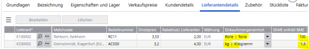

Welche Preise sollen denn aktualisiert werden?
Einkafsmengeneinheit ++ Umrechnungsfaktoren sind im Artikel schon hinterlegt?
Beispiel: Artikel mit Basis- und Lagermengeneinheit = meter
Oder geht es um diese Zuordnung?
