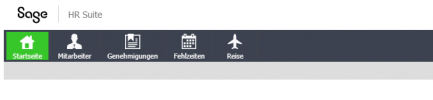

wir haben das Problem mit dem Mitarbeiterportal, dass nach einer gewissen Laufzeit der Hauptmenüpunkt "Mitarbeiter" aus dem Mitarbeiterportal verschwindet. Es dreht sich ein Kreis rechts. Ein Neustart des IIS hilft nicht, am Anfang hat nur ein Neustart von Windows geholfen, jetzt hilft das auch nicht mehr.

Der Screenshot deckt sich ja eigentlich mit der Aussage von Sage aus meinem letzten Kommentar, die Seiten, die dort zu sehen sind, sind alle aus dem „alten Portalbereich“ bis auf die Startseite jeh nachdem, ob die neue Startseite bei euch aktiviert ist.
