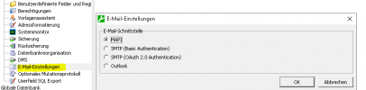

Beim Senden fehlt ihm aber der Absender, der im Administrator hinterlegt werden soll.
Ich finde aber in den E-Mail Einstellungen und auch sonst wo keine Möglichkeit das im Administrator zu hinterlegen.
Wo muss ich das tun?
Sage ist die 9.0.6
soll der Versand über SMTP erfolgen? Ich bin der Meinung, dass die E-Mail-Adresse dann im Administrator pro Benutzer eingetragen werden muss.
es gibt unterschiedliche Einstellungen für den E-Mail-Versand.
* falls der Versand über SMTP eingestellt ist, dann ist die E-Mail-Adresse beim Benutzer (siehe Bild unten) zu hinterlegen
* Ansonsten wird mit Outlook bzw. über MAPI anhand lokaler Einstellungen versendet und es muss keine E-Mail-Adresse beim Benutzer hinterlegt sein.

Ah, beim Benutzer, das macht Sinn. Ich habe an einen globalen Absender gedacht, aber pro Benutzer macht ja Sinn.
Danke, ich denke, das war's was ich gesucht habe. Sonst melde ich mich nochmal.
