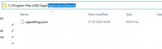

Eben genau der gleiche Fehler beim Aufsetzen des Testsystems für einen Kunden. Die Installation und Liveupdate verliefen ohne Hinweise / Fehler, jedoch ist der Dienst "Application Gateway" nicht mal richtig installiert..
So sieht der Ordner-Inhalt bei einer funktionierenden Umgebung aus:
und so auf dem neuinstallierten System:
Hat jemand weitere Lösungsansätze?

Hast du das LU online gemacht?
Ich habe die Erfahrug gemacht, dass es sicherer ist, das Offline-Paket herunterzuladen und zu installieren.
