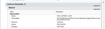

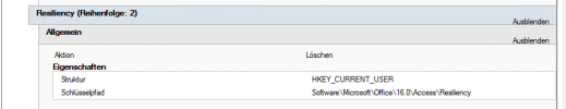

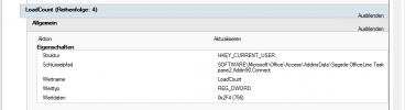

Ich habe mal was neues zu diesem Thema:
Als Workaround habe ich ein PS-Skript gebaut, dass bei jedem User-Logon den Registry-Eintrag prüft und ihn löscht sobald vorhanden. Nicht schön aber es tut aktuell seinen Dienst.
das klingt doch sehr gut! Magst du das PS Skript teilen? Vielen Dank!
Na klar. Ist höchst unspektakulär:
Code:
## prüfen ob Eintrag existiert, wenn vorhanden dann löschen
IF (Test-Path -Path registry::HKEY_CURRENT_USER\Software\Microsoft\Office\16.0\Access\Resiliency\DisabledItems)
{Remove-Item registry::HKEY_CURRENT_USER\Software\Microsoft\Office\16.0\Access\Resiliency\DisabledItems}
else
    exit 0
Das Skript im Netlogon Verzeichnis vom DC abgelegt und über eine GPO für die Anmeldung am TS konfiguriert.

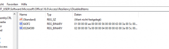

Hi,
mir ist jetzt aufgefallen das immer diese Zahlenfolgen da drin sind , wenn man die löscht geht es direkt wieder, kann da wer was mit anfangen?
