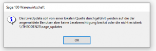

Startet man auf dem Client die Warenwirtschaft so erscheint folgende Fehlermeldung:
Startet man den Client als Administrator funktioniert alles ohne Probleme.
Es scheint also so, als ob der Client höhere Rechte (Zugriff auf Netzwerkfreigaben) benötigt um auf die Liveupdatedaten gucken zu können.
