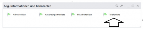

Heureka. Keine Ahnung, warum es dieses Mal durchlief. Jetzt noch Visual Studio. Bin mal gespannt.
