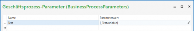

Jedoch erkenne ich leider nicht, wie ich Variablen übergeben kann. Ich habe am Geschäftsprozess einen Parameter "Test" benannt und diesen auch in der Datenreferenz eingepflegt, dazu wollte ich gerne eine Variable übergeben:
Dies klappt allerdings nicht! Nun habe ich einen Eintrag in BusinessProcessBase.Parameters der Test heißt und der Wert ist "[_Testvariable]" als String...
BusinessProcessBase.ServiceParameters ist null und BusinessProcessBase.CustomParameters hat keine Einträge!

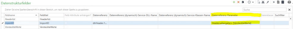

vielen Dank, dies war der richtige Anstoß und mein größter Stolperstein war diese Eigenschaft am Datenstrukturfeld:
1. "Headeruebergabe" am Geschäftsprozess deklarieren
2. "Headeruebergabe" in der zugehörigen Datenreferenz bekannt machen
3. Am Datenstrukturfeld mit der Datenrefenz die Eigenschaft "Datenreferenz-Parameter" nochmals für "Headeruebergabe" bemühen um hier den tatsächlichen Wert zu übergeben zu können.
Nun funktioniert dies, wie gewünscht:
- Ich übergebe aus dem Dialog davor eine mit Semikolon getrennte Liste als String, die im AppCall kurz vor Aufruf ermittelt wurden
- Diese landen in einem versteckten Feld der Datenstruktur
- Dieser Inhalt wird dem Geschäftsprozess dann übergeben
- Die Werte werden hier gesplittet und als einzelne Einträge dem RowSet hinzugefügt
- Nun ist es möglich, eine Auswahl der auszulesenden Spalten einer XLSX oder CSV auszuwählen
- Wird der Dialog nicht abgebrochen wird im vorherigen ein AppCall zum Auslesen der Inhalte gestartet und dem MDE "Positionen" hinzugefügt
