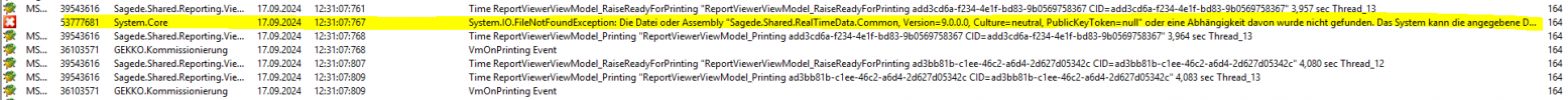

ein Wawi Benutzer bekommt im Laufe des Tages immer häufiger Fehlermeldungen, bemerkbar macht es sich dann, wenn er "Verkaufsbelege bearbeiten" öffnet oder dann auch, wenn er nur im Artikelstamm einen Datensatz wechselt!
Dabei hatte der TraceLogger mir den Hinweis gegeben, dass es einen Fehler beim Ausführen von "gbIstDMSAktiv()" gab:
Wie kann denn der Aufruf für dieser Funktion fehlschlagen, bzw. was könnte dazu führen, dass diese Methode sich nicht mehr korrekt ausführen lässt?

Die Ursache könnte wohl doch an der Custom-Lösung liegen, bekomme dort einen Fehler, die "Sagede.Shared.RealTimeData.Common" konnte nicht gefunden werden:
Im Anschluss bekomme ich ebenfalls dieselben Fehler...
Ich habe bereits die Verweise erneut gesetzt, jedoch half dies nichts.

[...] Dabei hatte der TraceLogger mir den Hinweis gegeben, dass es einen Fehler beim Ausführen von "gbIstDMSAktiv()" gab:
