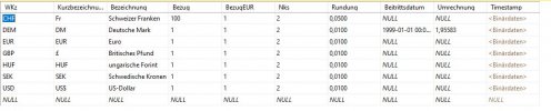

Bitte blenden Sie mal alle Spalten ein, die es gibt, damit wir unsere Darstellungen abgleichen und beide identisch sind.

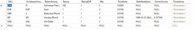

Hier zwei Screenshots von meinem Demo-Mandanten bzw. dem SQL Management Studio, so sollten die Einträge aussehen.
Sie können in die Tabellen manuell eingreifen, ich habe allerdings gute Erfahrungen gemacht, wenn ich vorher mit dem SQL Profiler mitprotokollieren lasse, welche Tabellen angefasst werden.
Weiterhin stimmt bei Ihnen die Tabellenstruktur der KHKWaehrungenKurse nicht mit meiner überein.

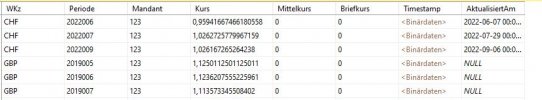

Vielen Dank, LU zurücksetzen und LU neu hat leider nichts gebracht. Die Tabellenstruktur habe ich angefügt, die Währungen und währungskurse kann ich nicht finden.

Tabelle 'KHKWaehrungen' + KHKWaehrungenKurse sind doch da.
Die Tabelle 'KHKWaehrungen' würde ich mal prüfen. Vielleicht ist da etwas in den Spalten was da nicht hin gehört (Leerzeichen, Klein-/Großschreibung)
Das wäre eine Möglichkeit und bitte drauf achten, dass der DM Datensatz vorhanden ist, weil dieser zwar nicht mehr aktiv ist,
von der Sage 100 aber weiterhin gebraucht wird.
Bitte Rückmeldung, ob's geklappt hat.

In KHKWaehrungen steht nur welche Währungen es gibt.
Die Kurse stehen in KHKWaehrungenKurse, da 1:n

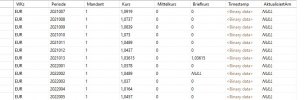

Zur Info, ich habe das hinbekommen, auf Empfehlung vom Sage-Support, Sage neu installiert auf einem anderen PC, Datenbank zurückgesichert, Fehler war immer noch da. Habe mir die Tabellen nochmal mit dem SQL SMS vorgenommen und da war unter Briefkurs ein Eintrag "NULL" drin, wie auch immer der da reingekommen ist. @Timo Hartmann und @d.schmitt waren auf dem richtigen Weg ;-)
