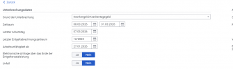

ich habe die Unterbrechung ab 08.03.2026 angelegt, Der Austritt war zum 07.03.2026.
Die Entgeltbescheinigung lässt sich trotzdem nicht erstellen
Bei der Vorwegabrechnung kommt Fehlermeldung: ungültige Arbeitsunfähigkeit.
Soll ich sie mit Rückblick in 03/26 versuchen zu erstellen?

Erstellen Sie die U mal bitte zum, also ab 1.4. Ich glaube, die U darf erst nach dem Austrittmonat beginnen
leider klappt es nicht. Ich nehme an, es ist nicht möglich. Das ist ein Ausnahmefall. Ich sende die Entgeltbescheinigung über SV-Meldeportal raus.

ok. KG nach Austritt funktioniert grundsätzlich. Mir ist bei Ihnen noch aufgefallen: letzter Arbeitstag 7.3. kann nicht stimmen... (AU war, glaube ich, ab 27.1...)
Es hat jetzt geklappt!
ich habe der letzte Arbeitstag auf 26.01 geändert und die Unterbrechung ab 01.04. eingetragen.
Vielen Dank! Nun sind wir jetzt schlauer :)
