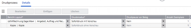

In den Druckprozessen kann man ein zweites Mal das Bericht-Layout anwählen
Und über "Bearbeiten" das "Kennzeichen Kopie" auf "Erstes Exemplar ist eine Kopie" stellen.

Im Druckprozess muss in den Details (Schaltfläche "Bearbeiten") die Druckerzuordnung aktiviert und die Verwendung des Hintergrundbildes eingestellt werden.

Die Kopie übernimmt bei mir immer den Druckmodus, der im eigentlichen Bericht eingestellt ist, das heißt, wenn ich mit Vorschau drucke, ist bei der Kopie auch automatisch "Sofortdruck mit Vorschau" eingestellt und lässt sich auch nicht bearbeiten.

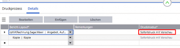

Was mir jetzt also konkret fehlt ist, dass ich bei der Kopie nicht "Sofortdruck ohne Vorschau" hinterlegen kann, wenn bei der rptVKRechnung "Sofortdruck mit Vorschau" hinterlegt ist.
Dadurch kommt der Beleg nicht wie zuvor automatisch auf dem physischen Drucker, sondern der Druck muss manuell angestoßen werden.
