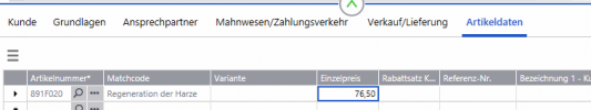

ich versuche gerade verzweifelt Berechtigungen für die Felder "Einzelpreis" und "Rabattsatz Kunde" unter
Stammdaten-->Kunden-->Artikeldaten zu entziehen
Die einzige sinnvolle Stelle in den Berechtigungen die ich dazu gefunden habe ist diese, leider hat das setzten hier keine Auswirkung:
WaWi-->Stammdaten-->Kundendetails
Weiß jemand wo die Berechtigungen zu setzten sind?
Vielen Dank.
Das sind die Berechtigungen zu den alten Oberflächen.
Die neuen Feldberechtigungen dazu sind unter <"Rewe/Wawi"/ "Stammdaten"/ "Kunden">: Feldgruppe "Artikeldaten" zu finden.
Aktuell scheint man die Berechtigungen aber nur für das komplette Unterelement setzen zu können, nicht für die einzelnen Felder (ist zumindestens in der Version 9.0.3.5 so)?!

Stimmt damit kann man das sperren, aber wie Sie sagen nur komplett :/
Wurde wahrscheinlich vergessen und kommt dann mit den nächsten Updates der Berechtigungsdefinitionen...
Für die entsprechenden Daten im Artikelstamm ("Kundendetails") können die Feldberechtigungen für die einzelnen Felder gesetzt werden.
Hier könnte man Einzelpreis und Rabattsatz sperren und trotzdem noch die Bearbeitung der anderen Felder ermöglichen.
