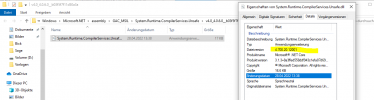

Laut Sage liegt es angeblich an folgende DLL
System.Text.Encoding.CodePages.dll / System.Runtime.CompilerServices.Unsafe.dll
Da ich drei virtuelle Maschinen für 9.0.6 zum Testen habe, habe ich bisher nur auf einer dieser drei Maschinen ein Import hinbekommen, obwohl gleiche Datenbank und gleiche Sage Version. Vergleichen konnte ich diese DLL aber bisher nicht. Ab dem 02.01.24 kann ich abschließend darüber berichten.
Bei mir ist auch die 4.700.20.21406 drauf.
und ebenfalls die 4.700.20.12001
Aber selbst wenn es an den Dateien liegen würde muss doch Sage ein Update liefern...
Wenn man sich das ansieht von wann die Dateien sind...
So nach dem ich verschiedene Virtuelle Computer getestet habe, lag es nicht an den besagten DLL die mir Sage zuvor mitgeteilt hatte. Bei manchen Maschinen ging es, bei anderen nicht. Jetzt mit den Anhang befindliche Vorgehensweise konnte ich Girostar Import wieder durchführen, auf den Maschinen wo es vorher nicht ging. Bitte Beachten, die besagte DLL vorher zu sichern.
