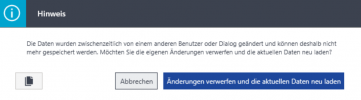

Ein Überschreiben eines Datensatzes mit konkurrierenden Zugriffs wird bei seitens Sage normalerweise über den Timestamp des Datensatzes und folgende Meldung bei Speicherung abgefangen.
Bei Änderung am Beleg funktioniert dies einwandfrei, aber auf Positionsebene wird dies meine ich bei Belegspeicherung nicht geprüft - ein Überschreiben würde also erfolgen. Ein Workaround wäre also die Auslagerung in eine eigene Tabelle mit Fremdschlüsselverweis, welche in der Erfassungsmaske nicht eingebunden ist, sondern nur in der editierbaren Liste für den Lagermitarbeiter.
