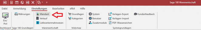

Vielen Dank für die flotte Antwort! :) Dort steht bei mir "Auf Lager der Belegpositionen". Habe mir auch das Testsystem angeschaut, dort steht das gleiche. Suche ich im Forum nach "Einlagerungsmethode" bekomme ich 2 weitere Beiträge, die ich aber schon kannte. Google ich unter "Einlagerungsmethode Sage 100" bekomme auch keine Infos was diese
Begrifflichkeiten eigentlich aussagen bzw. bedeuten. Selbst in der Onlinehilfe bekomme ich nicht mal ein Ergebnis bei der Suche nach dem Begriff "Einlagerungsmethode". Ein Hinweis nach welcher Begrifflichkeit bzw. wo ich noch suchen könnte würde mir schon reichen.
