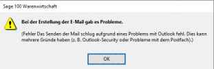

wir haben gestern das neue SP 3 der Sage 100 9.0.3 installiert.
Nun stehen wir vor dem Problem das der Mailversand z.B. aus einer Bestellung heraus nicht mehr funktioniert.
Kann das jemand bestätigen und hat schon ein Workaround dazu?

Habe zwischenzeitlich weitere Erkenntnisse...
Wenn ich ein Mailprofil verwende bei welchem nur ein Konto hinterlegt ist schein es zu funktionieren.
Bei meinem mit mehreren Mailkonten und freigegebenen Postfächern klappt dies nicht.
Bei einem anderen User funktioniert es hingegen trotz mehrerer Konten.
Einstellungen im TrustCenter sind identisch...
Teilweise gibt es Probleme mit den Standard Mapi Einstellungen - wir hatten Erfolge unter Systemsteuerung - Programme - Dort Microsoft Office 365 reparieren. Dauert nur wenige Minuten, danach spricht die MAPI Schnittstelle an. Einfach mal probieren an einem Rechner.
Danke für den Tipp ;-) aber leider funktioniert es nach einer Reparatur auch nicht.
Habe aber weiter getestet und auch mal versucht die mapi.dll von hand zu reparieren... Aber an der scheint es nicht zu liegen.
Mit Windows Boardmitteln kann diese ohne Probleme verwendet werden.
Nach weiteren Tests konnte ich nun feststellen das wenn ich bei per Mail senden den per default hinterlegten Empfänger durch einen anderen ersetze die Mail ganz normal an Outlook übergeben wird.
Ebenso funktionier es wenn ich einen weiteren/zusätzlichen Empfänger auswähle z.B. als cc.

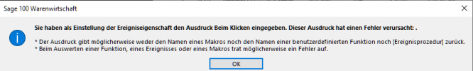

EDIT:
Wenn man direkt aus dem Sage DMS versucht den Beleg zu versenden kommt diese Fehlermeldung:
Auch hier kann die Mail versendet werden wenn ein weiterer/zusätzlicher Empfänger ausgewählt wird...
