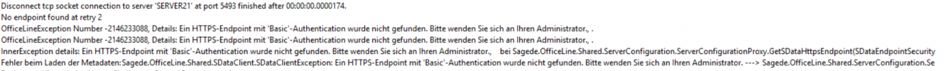

wir haben zurzeit Probleme mit unserem Sage 100 9.0.
Wir benutzen nur das Modul Warenwirtschaft.
Leider funktioniert nur das Laden der Belege. Bereits im Startmenü erscheint ein HTTPS-Endpoint Fehler. Das Drucken oder weitere Aktionen sind teilweise auch von diesem Fehler betroffen:
Deswegen ist das Arbeiten mit der Sage 100 zurzeit leider nicht möglich.
Es wurden schon alle Foreneinträge bezüglich des Fehlers durchgelesen und versucht, die Lösungsansätze anzuwenden, jedoch ohne Erfolg.
Leider findet der Support unseres Dienstleisters auch keine Ursache, da alle Sage-Dienste laufen, bereits neuinstallert wurden und alle Ports freigegeben sind (im Sage Wiki würde bei diesem Fehler gesperrte Ports die Ursache sein).
Welche Prüfschritte könnten noch durchgeführt werden?
Vielen Dank für die Hilfe :)

Weiterhin zeigt der Trace-Log-Manager folgenden Fehler an, wenn man die Warenwirtschaft startet:
Debug MSACCESS.EXE 13805532 Sagede.OfficeLine.Shared.dll OfficeLine.Shared.ServerConfigurationProxy.IsAvailable 15.01.2022 20:48:16:362 Check if server 'SERVER21' is accepting tcp traffic at port 5493.
15.01.2022 20:48:15:861 Tcp socket connection failed at SERVER21:5493: System.Net.Sockets.SocketException (0x80004005): Es konnte keine Verbindung hergestellt werden, da der Zielcomputer die Verbindung verweigerte 192.168.2.20:5493
In der Firewall wurde der Port per Regel definitiv freigegeben. Mit TCP View sieht man auch, dass der Port nur bei angeschaltetem Application Server verwendet wird...
