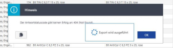

wir haben eine Kunden der hat seit Upgrade das Problem das er keine Export mehr durchführen kann zb. aus dem Artikelstamm / Offene Warenlieferungen im Einkauf etc. es kommt immer die Meldung:
Auf dem Server geht der Export, nur auf den Clients nicht!

wir (Anwender mit Terminalserver) haben das gleiche Problem bei allen Usern seit dem letzten Live Update (9.0.3.3).
Spannend ist, dass die Exportdatei trotzdem erstellt wird, jedoch ist sie ohne Inhalt. Ist das bei Ihrem Kunden auch so?
Bei uns funktioniert der Export des Artikelstamms nicht, dafür aber der Export des Kundenstamms.
Bereits seit dem Januar-Update diesen Jahres hatten wir nur beim Export des Artikelstamms dieses Problem und nur bei einzelnen Usern. Dabei lautete die Fehlermeldung bei XML "Der XML-Export kann aufgrund eines Fehlers nicht ausgeführt werden", bei CSV kam keine Fehlermeldung, aber selbes Verhalten.

leider wird bei uns dann keine Datei abgelegt, es rödelt nur das blaue Rad und das wars! Ja irgendwie war es am Anfang komisch da es nur um das Problem Offene Wareneingänge ging, plötzlich betraf es auch zb. den Artikelstamm .
