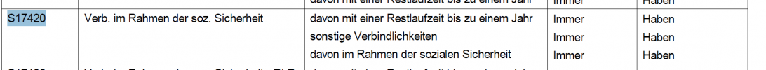

ich habe das Problem bzgl. des nachfolgenden Fehlerprotokolls. Ich bekomme das Problem nicht weg, auch der WDB -Eintrag hilft da nicht.
Falls jemand einen Tipp geben kann, ich kapiere es nicht, was falsch läuft.
Ich habe den WDB-Eintrag dazu gelesen, kann aber das Problem nicht finden. Es geht zum Beispiel um Konto s17420 (SKR03, Verb. im Rahmen soz. Sicherheit).
Bilanzauswertung Personenhandelsgesellschaft SKR03...
Lt. WDB ist der Grund, dass das Konto als DAVON-Position nicht in der übergeordneten Postion enthalten ist. Das habe ich x-mal geprüft, ist aber so enthalten. Ich weiß nicht, wie ich das lösen kann.... Lt. Kontenliste für SKR03 für diese Auswertung ist das Konto in den Bereichen korrekt drin (Bild 2), also übergeordnet:sonstige Verbindlichkeiten, 2 untergeordnete davon-Bereiche.
Ich habe auch aus dem Demomandanten diese Bilanz exportiert und als neue Bilanz importiert, gleiche Meldung.
Dadurch fehlen die Werte in der Bilanzdarstellung - Für einen Tipp wäre ich sehr dankbar...
MfG
Olaf
haben die Sachkonten für den Auswertungszeitraum einen Soll-Saldo? Dann würde es mit den Einstellungen aus dem Screenshot nicht ausgewiesen, da nur ein Haben-Saldo berücksichtigt werden soll.
Hallo Herr Becker,
vielen Dank für Ihre schnelle Rückmeldung. Das Konto hätte keinen Soll-Betrag haben sollen. Habe das am selben Tag noch geklärt, dann war es ok.
