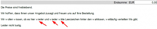

wir haben ein merkwürdiges Problem, wenn beim Belegdruck in der Warenwirtschaft PDF-Dateien erzeugt werden, bei der Verwendung von RTF-Texten, z.B. im Fußtext von Angeboten:
Die Druckvorschau sieht gut aus, im PDF gibt es folgendes Problem:
Die Zeichenabstände stimmen nicht, haupsächlich fällt es beim kleinen w auf, das I von "Ihre bestellung" hat allerdings auch den falschen Abstand.
Wir verwenden eine Sage 100 9.0.10.3 auf einem Windows 2022-Server.
In dem RTF-Fußtext wird Arial verwendet, die Schriftart ist auf dem Server installiert.
Der Fehler tritt unabhängig vom PDF-Viewer auf, sowohl Adobe Reader, als auch Edge oder Chrome zeigen das Problem.
Hat jemand von Euch schon mal dieses Problem gehabt? Und vielleicht schon gelöst? :cool:

Ab der Version 9.0.10.5 (Build 299 - 19.02.2026) gibt es laut den Wartungstexten dazu die Möglichkeit, per Registry eine Option zu setzen, dass die RTF-Texte als Bild exportiert werden, um so eine korrekte Formatierung zu erreichen.
Hier der Ausschnitt aus den Wartungstexten dazu:
