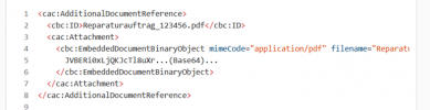

die Bundeswehr hat das etwas präziser als ich vorgegeben. Das soll so aussehen, eingefügt am Kopf der Rechnung, eigentlich eine zusätzliche Referenz wie die VIN
Weil die Rechnungen nicht per E-Mail versendet werden, sondern in ein Portal hochgeladen werden müssen ist aber zumindest die Dateigröße der eingebetteten Dokumente kein Problem.
Moin Marcus,
interessant, die wollen tatsächlich die PDF des Reparaturauftrags als Binär-Blob. Grundsätzlich sollte auch das möglich sein. Man muss natürlich die Herkunft der PDF klären (bspw. ob diese aus einem DMS gezogen werden kann oder neu aus der Sage erstellt werden muss). Diese dann in Binärdaten zu wandeln ist kein Problem, anschließend sollten die Daten wie die anderne Felder in die XML gefügt werden können.
Ein Thema könnte noch sein, ob die Verarbeitung innerhalb des Druckprozesses zu lange dauert (Timeouts etc.) - ich glaube aber nicht, dass das ein Problem ist und falls doch, könnte man auch andere Wege gehen (bspw. die Reparaturaufträge für die Bundeswehr schon bei deren Druck als Binärdaten in der Datenbank speichern, dann können diese bei der Erstellung der E-Rechnung einfach abgefragt werden).
Machbar ist das m.E. also, aber etwas Aufwand bedeutet es schon.
